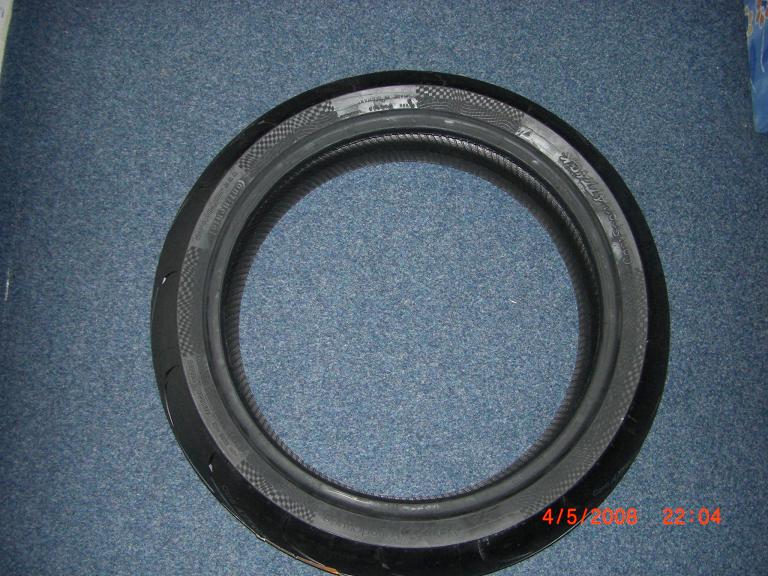

Příspěvekod Jiri BN » 03.05.2008-07:15
Jak je označeno místo ventilku na pneu? Viděl jsem žluté puntíky z boku pneu, ale ty tam nemám.
Příspěvekod Drobeček » 04.05.2008-20:48
Můžou být i červené puntíky, ale určitě tam mají být.
Naposledy upravil Drobeček dne 05.05.2008-07:24, celkově upraveno 1
Příspěvekod Jiri BN » 04.05.2008-22:03
Nic na boku není. :?:

Příspěvekod OTIS » 05.05.2008-05:33
Já ty puntíky naposledy viděl na pneu pro Jawu 350. Na žádné bezdušovce co sem měnil nebyly.

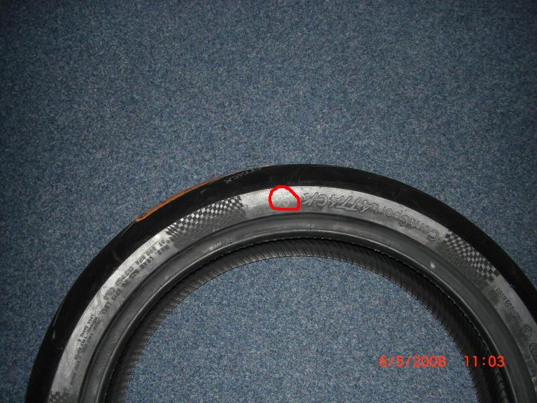

Příspěvekod Jiri BN » 06.05.2008-10:21
Myslím, že Continental Sport Attack je kvalitní, sportovní guma :lol: , ale přesto tam puntík není.
Jen toto(natištená žlutá "95"): 3071

Žlutá tečka na pneu označuje nejlehčí místo pneumatiky a má být nastaven tento bod u ventilku. Pokud se nastaví kamkoliv jinam, nic se neděje, ale musí se dost podstatně dovažovat. Dobrý gumař nastaví tečku k ventilku.
