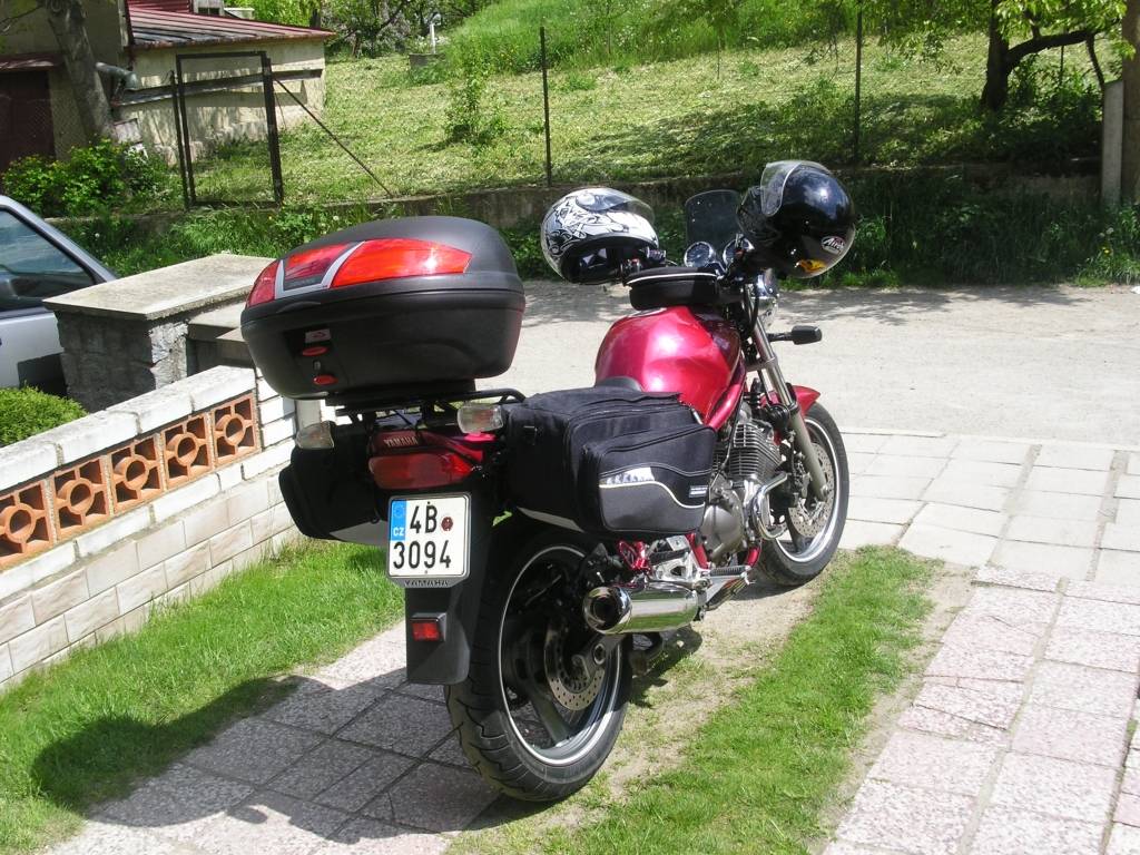

Příspěvekod PIG » 23.03.2009-15:31
Kufr mám 45L, brašny jsou takhle jak na fotce 17L tuším, po rozepnutí maj nějakých 25L ale to je motorka široká jak prase, takže stejně nerozepínám a za cenu nějakých 1800 za ně, je to v cajku. Vždycky jsme se dva uvezli.
3212 3211
Když k tomu přidáš tank o oběmu dejme tomu 15L tak ti to musí stačit aj když nechceš.

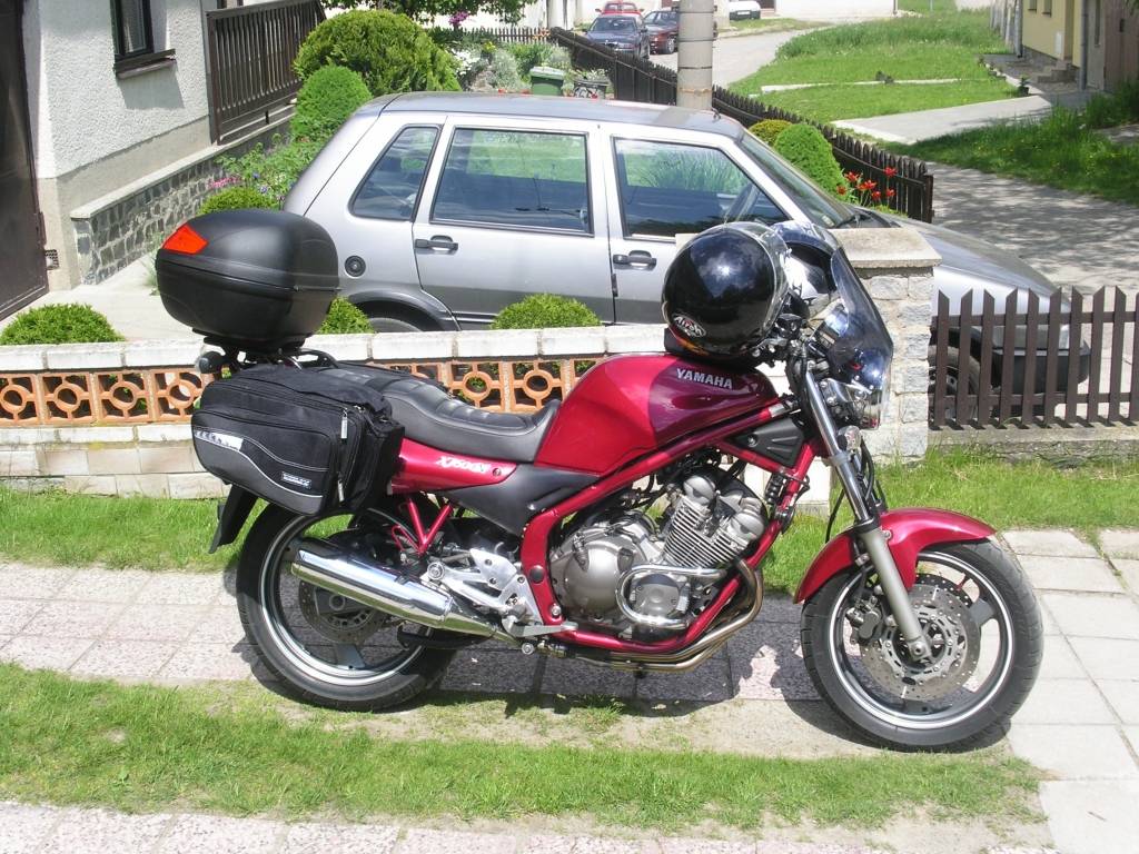

Jura: Mě se nic nikam nevěší, se podívej na fotku. Musíš akorát k sobě víc dát ty sucháče a pěkně ti to sedne přes sedlo a žádný jiný cipoviny na uchycení nepotřebuješ. Když je budeš kupovat tak si hlavně vyber takový aby to uchycení těch popruhů k brašnám nebylo uplně na jejich vrchu, ale tak ve 3/4. Pak to má mnohem větší a lepší stabilitu myslim a líp to drží k boku té motorky.
Příspěvekod Bartus » 24.03.2009-12:01
Nahoře v tématu mám fotku těch brašen, byly to ty menší ewogy, tuším 15/20L, vím že Aleš má ty větší a docela se mu prověšují když je má naložené. Ono záleží hodně na provedení brašen, já měl obyčejné ty ewogy nejsou zlé, ale nemají pevnou stěnu, takže mi ty nosiče pomáhaly držet tvar. Dobré a bytelné brašny jsou dneska na ceně levnějších kufrů.
