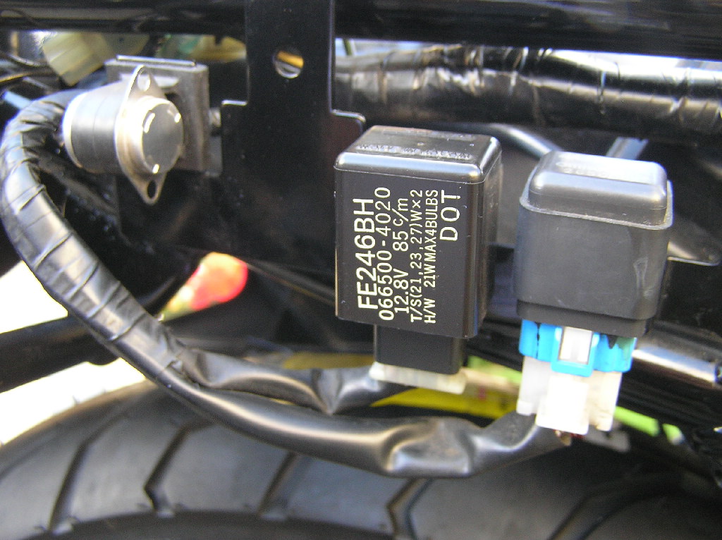

Pod pravou podsedlovkou najdeš 2746
Když nejde ani jeden blinkr, hledal bych ve společné části - pojistka - relé - přívod ke spínači na řídítkách.

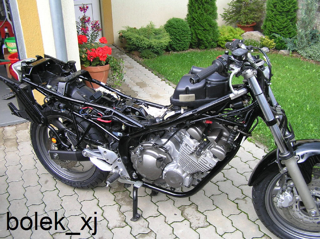

Tady je to vidět na rámu 2747
Příspěvekod Anonymous » 03.02.2008-17:07
No jo, takhle je to u novějších... Ale u starších by to mělo bejt na druhý straně před baterkou.
