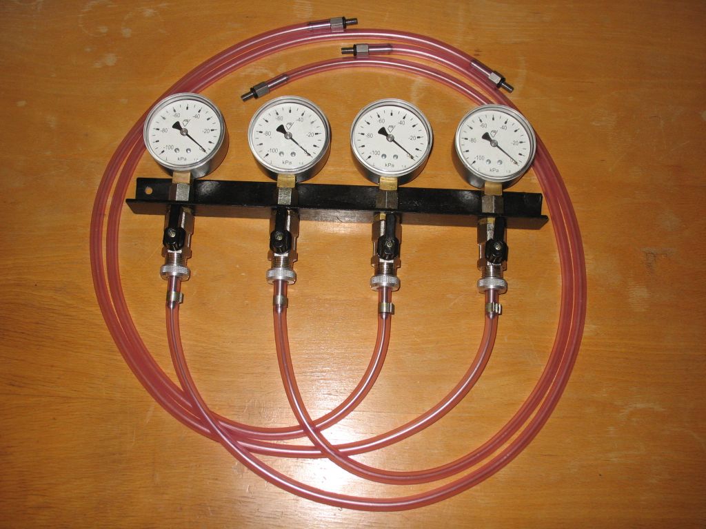

Mam XJcko 600 diversiona, ale rok 1992..Zrovna jsem tam dal novy svicky, rozvodak a olej, vsechno proste v cajku. Jeste se mi pokouseli seridit karbecy, ale to se nejak nezdarilo a masina ted nedrzi volnobeh a lita mi to az na 2500otacek i kdyz stojim..Prej je tam nejakej problem s podtlakama a s tim, ze jsou uz ty karbecy vychozeny a nedaji se seridit..Takze otazka zni: nevedeli byste nahodou( or nemeli nejaky navod), co a jestli by se to dalo nejak resit? Docela me to stve, protoze masina lita jinak jak das. Btw ma nalitano 40k..
Diky moc za odpoved.
Standa
Příspěvekod OTIS » 13.10.2006-09:51
Příspěvekod Faudy » 13.10.2006-10:14
Ladi se 1-2 a 3-4 a pak jeste proti sobe (3 sroubky), ale je treba mit 4 podtlakovy budiky. Jinak muj Vilda ani nesundava nadrz, blazen... Musi se to stelovat kazdych 6tkm, fakt.

Akorat ty podtlakomery jsou dost drahy, pokud vim. Musi to byt ty, ktery meri podtlak, ne tlak...

Příspěvekod Peta » 13.10.2006-18:05
Faudy píše:Akorat ty podtlakomery jsou dost drahy, pokud vim....
zase tak drehé to není, složil sem si je sám a vyšlo mně to na 1500kč.
1024
Když uvážím že karbece seřizuju dvakrát za sezonu tak se to vyplatí. 8)
