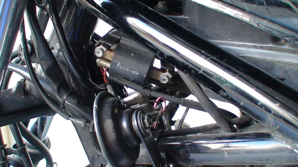

Takže: Dneska jsem odpoledne vytáhl XJo že s tím frknu do toho Brna zjistit co to může dělat. Po nastartování a zahřátí furt ten samej hnusnej chod, na vrknutí plynu reakce motoru se sbírat z volnoběhu nic moc... Po cestě jsem při rozjezdech z pár křižovatek tomu dal jak se patří za uši až někam na hranici červenýho pole,abych v těch karburátorech byl trošku průvan a třeba se znich dostal nějakej ten bordýlek ven. Hned jak jsem dojel do Brna tak na prvnim semaforu jsem zkoušel ten plyn a lítalo to otáček jako blázen. Zvuk už byl taky uplně jinej,ten správnej. Přijel jsem k borcovi a prostě to najednou dělalo co má. Při odpojení kabelu od svíčky se změnil zvuk a chod motoru na ten hnus co jsem z toho slyšel doma. Po zapojení zase oukej. Reakce na plyn pořád bez chyby. Ještě vyměnim ale kabely ke svíčkám, mohlo mi to zrovna po cestě nějak dobře chytit kontakt a začít fungovat. To je celý, motorka prostě jede jak sviňa :D Díky všem za tipy! i těm co odpověděli na mail.
Příspěvekod Hynek » 17.03.2008-20:16
Mám XJ 600 S ale asi to bude stejný jako u Nka.Jdou opravdu ty kabely vyměnit?Já jsem na to koukal a je to tam nějaký zalitý nebo co.Měnil jste je už někdo??Rok 93.
Hynek
Příspěvky: 115
Registrován: 10.08.2007-19:28
Bydliště: Rtyně v Podkrkonoší
Příspěvekod PIG » 17.03.2008-20:24
Mrkni sem, prej jdou. taky sám nevim viewtopic.php?t=498&highlight=kabely
Příspěvekod Anonymous » 17.03.2008-20:31
Kabely jsou v cívce "natěsno" :cry:
