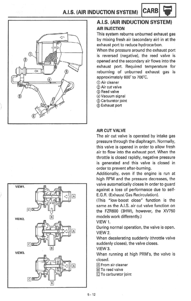

Chlapi na XJ900S (rok96) je (jestli to dobře chápu) přídavný systém sání vzduchu, který je vyvedený do ventilů kt. jsou po stranách předního světla pod kapotáží - viz.schema na: http://62.5.189.98/yamahaeur/u...user/moto/ (sekce XJ900S, rok1996, odkaz-air induction system). Nenašel jsem tady žádnou zmínku o funkci tohoto mechanismu, jak to ovlivňuje výkon motoru, co se s tím dá dělat - chtěl bych shodit kapotáž (vím že to tady není oblíbená myšlenka ale plánuju to) a nerad bych s tím experimentoval..Jestli někdo má informaci nebo užitečný odkaz budu vděčný..

Jo,tak toto jsem měl na Fazerovi taky. Už to tam neni :o)))) Jedná se o přisávání vzduchu pro lepší prohoření nespálené směsi a tím snížení emisí.
ano jsem ekoterorista:o) Ovšem jelikož výměna svíček se rovnala rozborka půl motorky a bez toho to jde krásně,tak jsem to vymontoval a hodil do skříně. Je to tam opravdu jen kvůli emisím. Přívod vzduchu je brán z airboxu, to kolik vzduchu je ovládáno jazýčkovým ventilem ,který je ovládán podtlakem - stejným jako je ovládán palivový kohout.
Na motorku to mělo ten vliv,že líp táhne od volnoběhu a víc smrdí z výfuku.:o)

Ne. EGR je propojené tak ,že část výfukových plynů se vrací do sání. Kdežto na motorce je to vyloženě čerstvý luft přímo za výfukové ventily.Takže je to otázkou jen emisí.
Kdyby to fungovalo jako EGR,tak kompletně zanesete sání od airboxu - tudíž karburátory,atd.
Příspěvekod Jarek » 11.02.2010-20:22
Tak jsem se na to díval AIS je takové opačné EGR jak už bylo řečeno přisává vzduch do výfuku aby se tam spálilo více uhlovodíků.
Otázkou je jestli to nepodporuje větší korozi výfukového potrubí.
Když to odstraníš nic kromě emisí nepokazíš.
