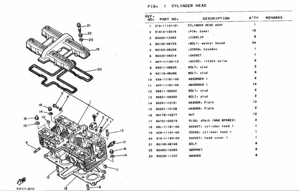

Zdravíčko. Nekupoval někdo z vás samotný těsnění pod ventilový víko - v ČR na starý xj (650,750 a možná i 900) je porušený a chci tam dát nový (šlo by udělat no ale aby z toho někdo zase neměl trauma). Objevil jsem pouze celý sady ale ne jednotlivý těsnění. Maj je v DE za 9e ale poštovný je dvouapůlnásobek ceny a to se mi nechce dávat. Kdybych to zjistil dřív tak sem to mohl nechat poslat s novejma membránama do karbců který jsem konečně objevil ale co čert nechtěl už jsou na cestě. :smt033
Příspěvekod zbynek » 14.03.2009-08:18
Tak nevím, spojkové nebo ventilové víko? :-)
Položka 20:
4090
nebo položka 31:
4091
Jde sice o katalog na devítku eFko, ale klidně bych riskl (no nejsem blázen, celou ruku ne) malíček na pravé ruce, že je to shodný díl.
Ventilové bych posadil na motorový silikon, no a spojkové nakonec asi taky...
(ještěže mám jedno, sice jeté, těsnění v záloze ;-))

Jo jasně jde o těsnění pod spojkový víko (č 31)- no po ránu je to holt těžký. Takže myslíš ,že se na shánění vyprdnout a dát to na motorovej silikon? No vono vlastně proč ne - u jinejch motorů se to dělá taky tak.

kompatibilní to je - prodejce na ebay.de má u těsnění napsáno že to pasuje na xj 650 (4KO),750 a 900. Napíšu a uvidíme. No a že to je milovaný motor je jasný proto sem se taky ptal kde to koupit a rovnou to nepatlal.
