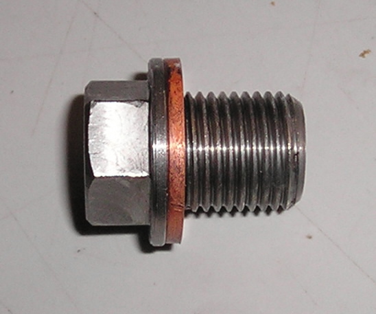

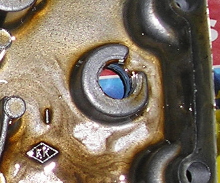

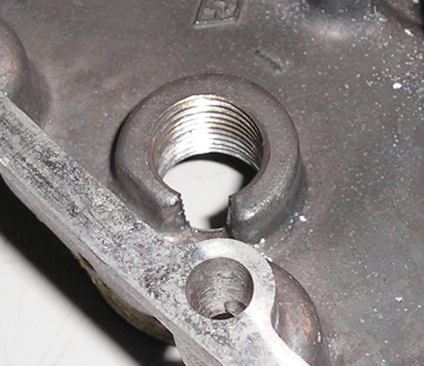

Mám to opraveno, řešeno větším závitem. Nechal sem si to udělat v nástrojárně na mašince, protože rukou by se mě to nemuselo povést udělat v ose a pak by ta podložka nemusela dobře těsnit. Navíc je tam jemný závit a takový závitník v sadě nemám.
Původně sem očekával, že mi tam hodí ocelovou vložku, něco takého http://www.d-a-t.cz/profesionalni-narad ... _vcoil.asp
Ale prý je tam na to málo materiálu::::::::nový šroub (16) udělali z nerezu.

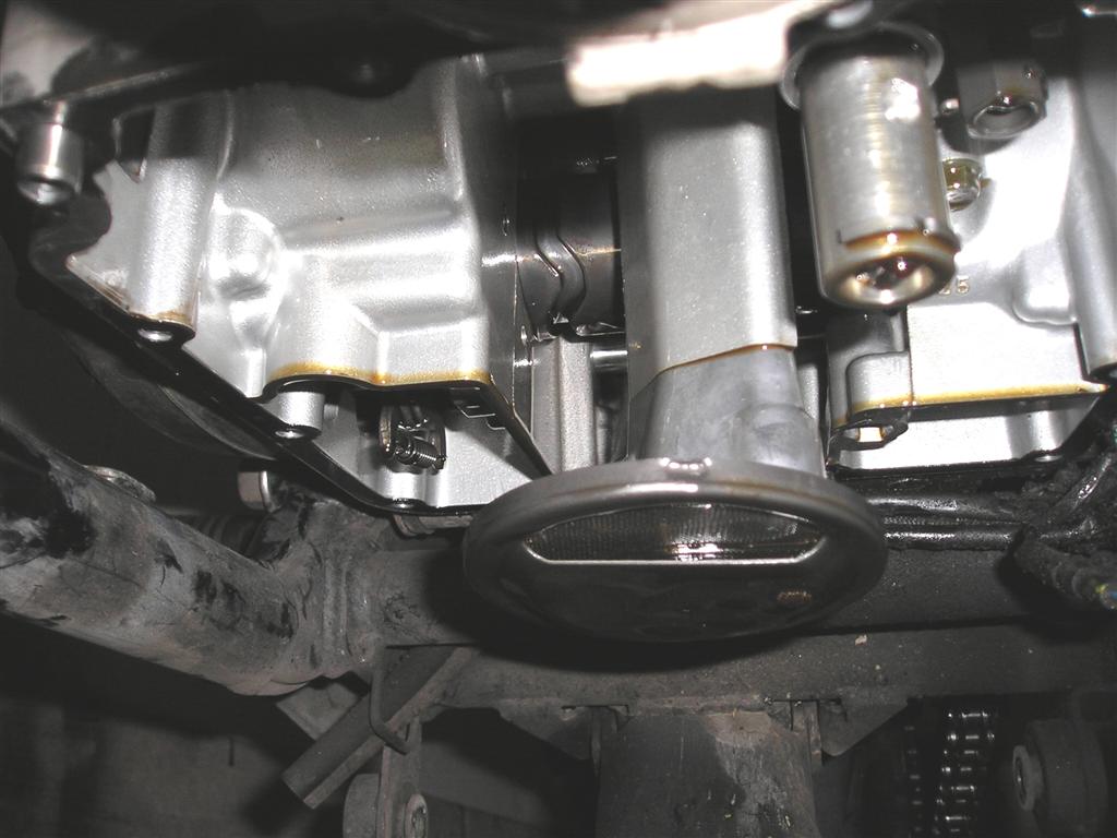

V některých místech byl ve vaně docela hnusný kal. Asi by bylo lepší, kdyby to všechno mohlo stéct k té výpustce... Tak aspoň sem jí vyčistil bříško :wink:
1198 1193 1199 1200
Příspěvekod TOMMZ » 19.11.2006-20:41
Hezký fotky :D Skoro to vypadá jako kdybys ten motor leštil i zevnitř :lol:
