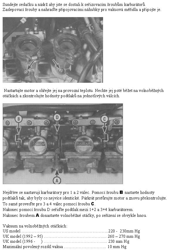

nemáte někdo jednoduchej návod jak seřídit podtlaky?
mám budíky na podtlaky jen jsem nenašel jak se na karburátoru seřizují. Prolezl jsem zdejší Manuály a nenašel to tam.
Příspěvekod Mira XJ » 01.10.2008-13:02
Co si takto stáhnout dílenskou příručku a trošku si počíst?
Příspěvekod mirekm » 01.10.2008-15:18
JJ, s tím bych začal, na co objevovat co už je dávno napsaný :D
Příspěvekod Anonymous » 01.10.2008-17:21
já angličtinou zase tak nevládnu :(
Příspěvekod Anonymous » 01.10.2008-18:22
trochu jsem si zapřekládal, snad to mám dobře: 3797
Naposledy upravil Anonymous dne 01.10.2008-20:04, celkově upraveno 1
Příspěvekod mirekm » 01.10.2008-18:49
Super ! Je to přesně. A šroubem "A" nastavíš volnoběžné otáčky, po seřízení se ti asi trochu hnou. :D :smt023
Příspěvekod Anonymous » 01.10.2008-19:55
jen si nejsem jistý převodem. Mám budíky co mají rozsah 0-1 bar, takže doufám že 1000mm Hg = -1bar
Příspěvekod mirekm » 01.10.2008-20:32
1 bar = 750 mm Hg (Torr)
230 mm Hg = 0,31 bar
Příspěvekod Anonymous » 01.10.2008-21:23
pak to dodám na návod.
takže:
maximální odchylka 10mmHg = 0,01 bar
podtlak 220-230mm Hg = 0,29-0,31 bar
podtlak 260-270mm Hg = 0,35-0,36 bar

1mm Hg=133,2Pa ale na serizeni karbu nepotrebujes znat hodnotu tlaku o nicem vlastne nevypovida, hlavni je seridit vsechny karby na stejnej podtlak, tzn. proto lze misto budiku pouzit kus hadicky na prkne naplneny par ml obarveny vody. pac jsem kutil a o vikendu by mi to stejne nikdo neudelal tak jsem si to udelal sam a rozdil mezi karbama je po serizeni cca 2cm vodniho sloupce tzn. ró*g*h=tlak, to je vcelku parada, nejspis presneji nez s budikama. na obrazku je ukazka jak primitivni a zaroven presny "zarizeni" se da pouzit (ta cerna hadicka nahore nepatri k manometru, to je udelatko na YICS)
3798
btw po serizeni ti muze krom sametovyho behu motoru i klesnout spotreba o litr i vic, necitil si treba na volnobeh benzin z vejfuku? to je krom pomalyho padani otacek, kuckani v nizkych a strednich otackach dalsi priznak
