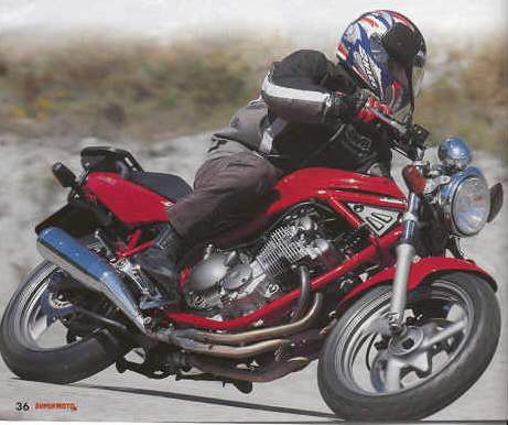

Z DRUHÉ RUKY hned v úvodu musíme poznamenat, že o mimořádné oblibě motocyklu Yamaha XJ 600 Diversion svědčí velké množství zaslaných příspěvků. Kdo chce jezdit spolehlivě a bez zbytečných nákladů a neohlíží se na to, že má stroj už svá nejlepší léta za sebou, může bez obav tento motocykl zvolit. Diversion, jako nástupce modelů XJ ze sedmdesátých a osmdesátých let, přišel s pozměněnou koncepcí do výroby už v roce 1991. Od té doby prošel nejednou modernizací. Hned v prvních letech si výrobce poradil s nedostatky praskajícího rámu, později přibyl ještě jeden přední brzdový kotouč a vzdu- chem chlazený motor byl vylepšen o olejový chladič. Čtyřválcový dvouventilový motor sice po letech není už tou nejmodernější alternativou, ale svou práci odvádí ke spokojenosti majitelů. Dalo by se říci – čím jednodušší, tím spolehlivější. Nenechte se ale mýlit, i po dvanácti letech svým designem nijak výrazně nezaostal a stále vypadá na silnicích k světu. Výrobce ho nabízel až do loňského roku ve dvou verzích, s písmenem N v názvu jako čistokrevného naháče a s písmenem S vybaveného polokapotáží. Jednašedesát koní z něho sice nedělá nijak zázračného sportovce, ale pro toho, kdo rád jezdí v klidu a s rozmyslem, je to výkon naprosto dostatečný. A takoví jsou právě majitelé menšího Diversionu. Odměnou jim zase může být velmi přijatelná spotřeba, není výjimkou průměr 4,5 litru, maximálně tak 5 litrů. Kdyžza něj budete někde v alpských průsmycích pořádně tahat, abyste stačili technicky modernějším a také mladším naháčům Hornet nebo Bandit, vyšplhá se nanejvýš k hodnotě 6 litrů. Záplava dopisů svědčila o tom, že majitelé Diversiona takoví ve své velké většině nejsou a preferují spíš klidnou jízdu. Výrobce a evropské testy sice uvádějí, že jde o vhodnou motorku pro začátečníky nebo dívky, ale u nás není v Německu, a tak si ho pořizují i majitelé na pohodlné cestování; když vědí, a oni vědí, co od něj mohou očekávat, jsou z jeho vlastností nepokrytě nadšeni. Jeho obliba ale nekončí za rozvadovskou hranicí, vždyť i v tom Německu nebo Rakousku dlouhá léta patřil mezi nejprodávanější motocykly. Trubkový kolébkový rám se sice při rychlejších průjezdech zatáčkami citelně kroutí, ale nejde přece o superbike a pevnost je vzhledem k výkonu motoru většinou dostatečná. Brzdy pracují na dobré úrovni, zvláště pak u novějších modelů od roku výroby ’98, kdy se vpředu objevily dva kotouče. Přední brzdy jsou spolehlivé, k jejich ovládání není zapotřebí žádná velká síla a účinek se dobře dávkuje. Ani zadní není vyloženě špatná, celkově plní brzdy přesně to,k čemu byly zkonstruovány. Přední vidlice bývají sice o něco měkčí, poněkud tužší je pak ovládání spojkové páčky. U starších modelů docházelo někdy k poškození úchytu zadní ocelové vidlice a i když na tom výrobce později zapracoval, je dobré se těmto detailům při nákupu věnovat. Co vás ale zcela jistě nezklame, je pohodlné sedlo a optimálně navržený přirozený posaz. Motocykl má maximálku někde kolem 180 km/h, ale pohodová rychlost je někde kolem stotřicítky. K ochraně proti větru značnou měrou přispívá už zmíněná polokapotáž modelu XJ 600 S. Sedlo je navíc velmi nízké, a tak se svezení může zdát pohodlné i jezdcům menší postavy. To ale neznamená, že těm trochu víc narostlým bude jízda na Diversionu připadat nepohodlná. Jenom si budou muset najít jiná místa pro kolena, než jsou připravené prolisy v nádrži. Diversiony jsou považovány za velké držáky, o spolehlivosti těchto strojů se toho napsalo už hodně. Trochu na ráně však může být při pádu žebrování válců, a tak nezbývá než doporučit montáž ochranných padacích rámů. Většina majitelů to však už dávno udělala. Při velkých zatíženích, teplotě nebo nadprůměrných rychlostech je potřeba kontrolovat spotřebu oleje a čas od času nějaký ten decilitr dolít. Kolem 4000 otáček vás do nohou pošimrají menší vibrace, ale po překročeni tohoto limitu zase postupně zmizí. Není to však nijak nepříjemné a po prvních kilometrech si na to majitelé lehce zvyknou. Kdo jezdí na XJ 600, toho nejspíš z míry nevyvede ani podezřelé řičení, ozývající se z hlav válců. V každém servisu vám ale řeknou, že nejde o závadu, do značné míry se to dá eliminovat výměnou trysek. Nakonec díky jednoduchosti se nejeden z majitelů pustí beze strachu do bližšího poznávání tajů čtyřdobého motoru. Někdy se píše i o horším startování za studena, ale také s tím si většinou majitelé dokáží poradit a najdou si ten správný startovací grif. Při nákupu je také dobré pohlídat si v technickém osvědčení maximální výkon u motocyklů dovezených z Německa. Prodával se tam totiž i model výkonově přiškrcený na 34 k. Odborník si s tím však bez větších problémů dokáže poradit. Jak to vidí majitelé Všichni do jednoho si pochvalují spolehlivost motocyklu. „Motoru není v zásadě co vytknout. Výkon 61 koní je zcela dostatečný a průběh výkonu je lineární. Dá se říci, že průběh výkonu je lineární až příliš, a tak motor neposkytuje žádné zlomy ve výkonové křivce. Někomu to může vadit (třeba mně), ale více uživatelům to spíše vyhovuje,“ napsal nám k vlastnostem motoru Miroslav Pýcha z Uhlířských Janovic. Mnoho majitelů přesedlalo na Diversiona z třistapadesátky Jawy. Většinou vybírali mezi XJ 600 a slabšími půllitry ER 5, CB500, případně GPZ 500, nebo naopak přemýšleli o naháčích Bandit, Hornet a Fazer. O srovnání mezi naháči XJ a jejich modernějšími a výkonnějšími kapalinou chlazenými šestistovkami napsal nejpřesněji Dušan Mikeš z Brna: „Mnoho ‚odborníků‘ srovnává po všech stránkách koncepčně starší ‚iksjéčko‘ s moderními šestistovkami typu Fazer, Bandit či Hornet. Podle mne je to holý nesmysl a srovnávat XJ s novodobými ‚slečnami‘ je asi jako chtít po spořádané ženě z domácnosti, aby tancovala kolem tyče v přítmí nočního klubu společně s rozdivočelými dvacítkami.“ Nutno poznamenat, že žádný z pisatelů svého rozhodnutí zvolit Diversion nelitoval. Pro mnohé z nich se rozhodujícím faktorem stala nižší cena. Starší model, někde kolem roku výroby ’92, se dá pořídit za 60 000 Kč, s mladším ročníkem cena úměrně stoupá, kolem ro-ku ‘99 či 2000 se dostane na sto tisíc, a to za motocykl takových kvalit a renomované značky věru není přespříliš. V dopisech často zaznívá požadavek tvrdšího seřízení zadního tlumiče, zvláště pak, když se jezdí s bagáží na delší cesty nebo se spolujezdcem, popřípadě s obojím. Diversion, to je motocykl přímo postavený pro pohodlí spolujezdce: „Sedačka spolujezdce je na tom možná ještě lépe než u šoféra,“ komentuje Petr Farda z Teplic. Oceňuje se také univerzálnost stroje, vhodného pro cesty na dovolenou i pro každodenní ježdění do práce a po městě. „Celkově si mě XJ 600 po počáteční nedůvěře zcela získal. Za relativně málo peněz hodně muziky – rozhodně více než jiné motocykly ve stejné cenové kategorii. Nevím, co na to devět z deseti stomatologů, ale já Diversion rozhodně doporučuji,“ končí svůj příspěvek Miroslav Pýcha. To je vše, snad jen to, že o příspěvcích majitelů rozhodovala tentokrát pouze kvalita zaslané fotografie, škoda, že se nedostalo na všechny.
Yamaha XJ 600 S Diversion, model ’96
MOTOR
čtyřdobý, vzduchem chlazený řadový čtyřválec
Rozvod/ventily: 2x OHC/2
Zdvihový objem: 599 cm3
Vrtání x zdvih: 58,5 x 55,7 mm
Kompresní poměr: 10 : 1
Výkon: 61 k (45 kW)/8500 1/min
Točivý moment: 55 Nm/7000 1/min
Plnění motoru: 4x rovnotlaký karburátor
Zapalování: elektronické
Spouštění: elektrické
PŘEVODY
Spojka: vícelamelová v olejové lázni
Převodovka: šestistupňová
Sekundární převod: O-kroužkovým řetězem
PODVOZEK
Rám: dvojitý uzavřený z ocelových trubek
Odpružení vpředu: 140 mm, vzadu: 110 mm
Přední brzda: 1x kotouč 320 mm
Zadní brzda: 1x kotouč 245 mm
Pneu přední: 110/80 H 17, zadní: 130/70 H 18
ROZMĚRY A HMOTNOSTI
Rozvor kol: 1445 mm
Výška sedla: 785 mm
Pohotovostní hmotnost: 208 kg
Palivová nádrž: 17/3,5 l
Naměřené hodnoty
Zrychlení 0-100 km/h: 5,1 s
Maximální rychlost: 180 km/h
Průměrná spotřeba: 5,3 l/100 km
SERVISNÍ ÚDAJE
Servisní prohlídka: každých 6000 km
Výměna oleje v mot.: každých 6000 km
Množství oleje v mot.: 2,5 l (SAE 20W40)
Přední tlumič: 379 ml (10W)
Ventilová vůle
Sací ventil: 0,11-0,15 mm
Výfukový ventil: 0,21-0,25 mm
Ceny orig. náhradních dílů, r. v. 1998
Píst: 1493 Kč
Sada pístních kroužků: 1130 Kč
Ojnice: 4539 Kč
Sací ventil: 614 Kč
Výfukový ventil: 1187 Kč
Klikový hřídel: 32 821 Kč
Těsnění hlavy: 1494 Kč
Spojkové lamely (sada): 2210 Kč
Brzdový kotouč přední: 8380 Kč
Trubka přední vidlice: 4513 Kč
Ráfek předního kola: 19 886 Kč
Koncovka výfuku: 11 257 Kč
Přední blatník: 1799 Kč
Hlavní světlomet (N): 4757 Kč
Lanko plynu: 1200 Kč
Zpětné zrcátko: 1023 Kč
Klady a zápory
Plus: Spolehlivost, Nízké provozní náklady, Přijatelná cena ojetiny
Mínus: Výkon, Hmotnost Měkké odpružení přední vidlice
text: Jaroslav Šíma a Ivo Helikar
foto: archiv
zdroj: Supermoto 5/2004
