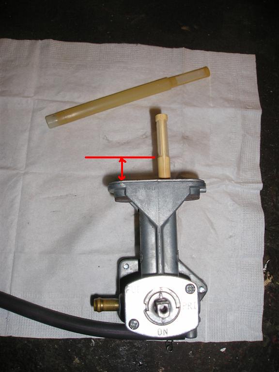

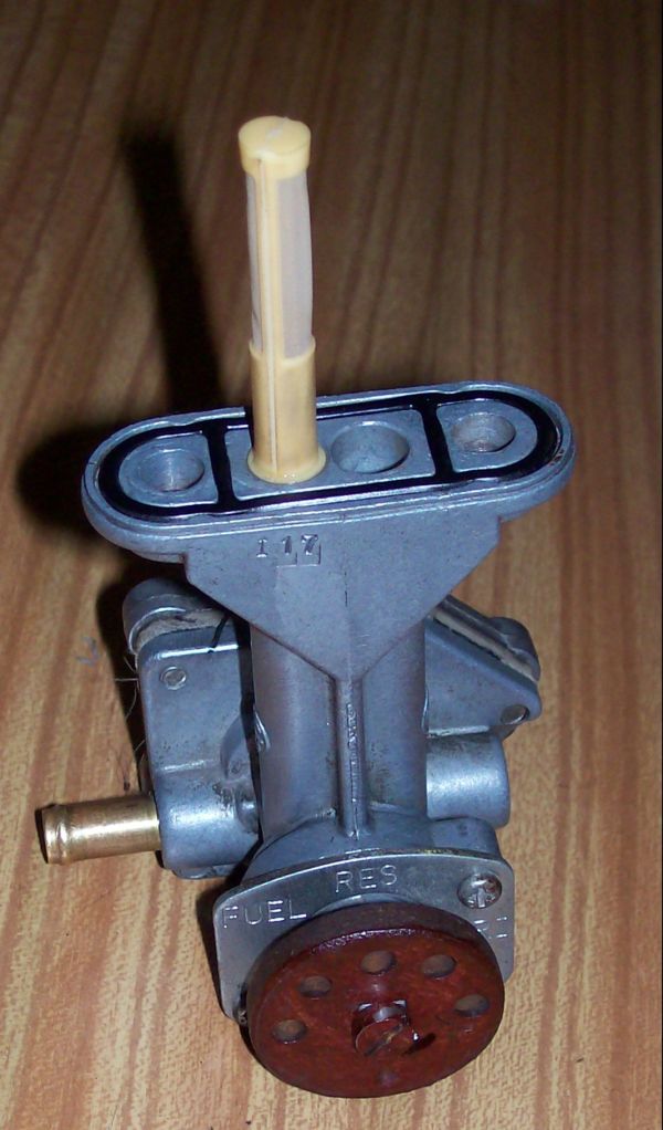

Doma jsem na to mrknul a zjistil, že důvodem je vypadlá palivová trubička, která vymezuje hlavní zásobu benzinu. Pro ilustraci:
Správně:------->Špatně:
811 812
Vypadnutá trubička nemusí jít v nádrži vidět a pokud zatřesete odmontovanou nádrží tak ani slyšet (někdy se tam zasekne). Pro vyjmutí z nádrže je ideální delší drát či špice z jízdního kola.

Nadrž sundejte a položte na vrstvu hadrů spodkem vzhůru. Odšroubujte palivový kohout (2x křížový šroub). Jakmile kohout vytáhnete, doporučuji ho rozebrat a demontováním šroubů dvou předních šroubů (zadní víčko upevněné 5 šroubů je k podtlakové membráně na kterou tlačí pružinka), následně vyčistit např. v technickém benzínu, případně profouknout (někdy tam bývá dost humus!).
Trubičku zafixujete buď vhodným lepidlem, nebo vezměte velký šroubovák, přiložte ho na hranu díry v kohoutu. OPATRNĚ!! klepněte -vznikne ti tam výčnělek který trubičce nedovolí vypadnout.

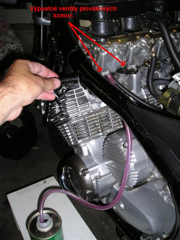

-Tím, že vypadla trubička odtekl i benzín (+nečistoty) z úplného dna nádrže, což se jinak nestane. Pro jistou vypusťte i plovákové komory karburátorů. K tomu slouží ventily, resp. šrouby (viz obrázek), doporučuji použít šroubovák z origo nářadí, jiné šroubováky můžou hlavy šroubů "vyžvýkat".
813
Vypustit komory, sundat je a vyčistit je potřeba dělat minimálně 1x ročně, např. před zimní odstávkou.

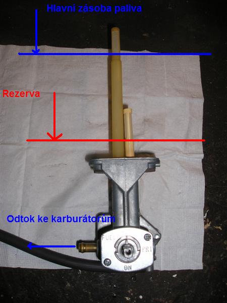

Pokud výše uvedený problém zjistíte (stačí si posvítit do nádrže) a není čas to opravovat - jezděte s kohoutkem v poloze "na rezervu", protože nevyjdete nádrž do dna (viz obrázek) a zůstane tam ještě slza na vyjetí třeba posledního kopce před benzínkou.... Další skutečnost, že případný kal zde dna nádrže se nedostane do palivové soustavy

Tak co zjistils s těma tubičkama, je to stejné jako na foto nahoře? Chtěl bych z toho tématu udělat článek do techniky -tak ať tam nejsou nepřesnosti...
Příspěvekod Anonymous » 15.06.2006-17:11
Tak sem je dal nakonec naopak!Dojel sem do práce a před bránou mi to chcíplo a v nádrži ani kapička,takže z prdele klika :smt101 Myslim že ta delší jde to tý díry s osazením a ta malá do tý hluboký,nakonec jsem to musel rozdělat a kouknout na kanálky kterej jde kam abych měl jistotu a čekalo tam na mě překvapení v podobě vodního kamene či co to bylo za sajrajt,takže všem doporučuju aby to aspoň jednou za pár let vyčistili.
Příspěvekod OTIS » 23.06.2006-12:25
Teď sem mrknul do nádrže a trubička je zase vypadlá... :? :? Sekundové lepidlo asi nebyla dobrá volba, zkusím epoxid, nebo co doporučujete:?:
Nemám čas to opravovat, navíc mám plnou nádrž... Pokud budete někdo v podobné situaci, jezděte s kohoutkem na rezervu, protože nevyjdete nádrž do dna (viz obrázek) a zůstane tam ještě slza na vyjetí třeba posledního kopce před benzínkou.... Další skutečnost, že případný kal zde dna nádrže se nedostane do palivové soustavy

Doporučuju trochu nešetrnej nápad,ale účinej.Vem velkej šroubovák,přilož ho na hranu tý díry a OPATRNĚ!! klepni,vznikne ti tam takovej výčnělek dovnitř a nemusíš nic lepit a ještě máš jistotu že to vydrží na věky :wink: Já sem tam pro jistotu udělal dva a opravdu to drží.
Příspěvekod OTIS » 26.06.2006-06:55
A myslíš jako udělat to, když je tam ta trubička nebo ji tam pak nasoukat?
Příspěvekod Anonymous » 26.06.2006-17:45
Musíš to udělat když tam trubičku nemáš,nejdřív zkus udělat jeden "zásek" a když bude pořád volná tak druhej (cca.o 33.33333°) ale opravdu do toho neťukej moc velkou silou,je to docela měkký.
Příspěvekod OTIS » 26.06.2006-19:12
Jo to sem udělal a ještě dal lepidlo. Píšeš vydrží na věky... říkalo se ze Sovětským svazem na věčné časy a nevydrželo...tak uvidíme 8)
Největší práce bylo dostat ven tu trubičku.

Tak jsem dalším majitelem, kterýmu vypadla ta trubička, asi je to fakt neduh xj. Teď sem ji konečně dostal z nádrže a koumám, jak ji v tom kohoutu zpevnit. Trochu se divim, že nevypadne ta menší, aspoň u mě je daleko volnější, než ta dlouhá, ta docela sedí. Asi na tu delší působěj větší "vlny" od benzínu v nádrži.

Tak já jsem mel včera rozhozený palivový kohout(skládal jsem ze dvou jeden :wink: )a dal jsem tu delší trubičku doleva přesně jak to má Ottis na té první fotce a je to správně.Dnes jsem totiž vyzvedl RZ z depozitu a vyrazil na první letošní oficiální jízdu :smt023 a po deseti kilometrech mi došla štáva :smt009 .Přepnul jsem na reservu a hurá trubičky jsem tam dal dobře :smt026

Ahoj, tak jen moje zkušenost na toto téma. Na XJ600S r.v.92 jsem vyšrouboval kohout a vše bylo trochu jinak. Místo dlouhé trubičky střední - dlouhá si 5 cm - delší než rezerva a kratší než hlavní trubka. A trubička v poloze rezerva žádná.
Koupil jsem tedy v OBI hliníkovou 8mm trubku, pasuje do toho skoro přesně. Trubku jsem upravil podle rozměrů viz výše (moc děkuji, měl jsem se čeho chytit). Zbývalo jen sítko. Zašel jsem do JAWA prodejny. Stálo 44,- Kč. Ale ouha - díra do nádrže je 9 mm a sítko má průměr 10 mm. A to ještě musíš nějak uchytit na tu trubku. Jaké máte zkušenosti? Já plast sítka mírně zeformoval a uchytil stahovacími pásky. Dnes jsem s tím byl poprvé venku. 150 km to vydrželo bez problémů, snad vydrží i víc.

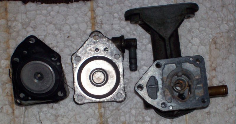

Cisteni palivoveho kohoutu

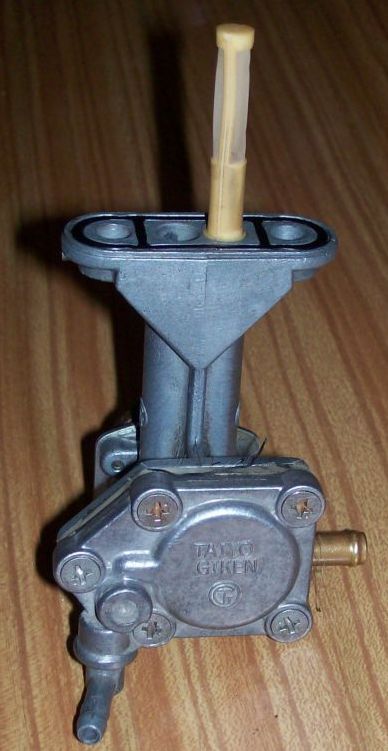

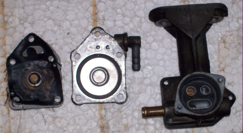

Příspěvekod Anonymous » 31.07.2007-07:43
Ahojte,
cistil jsem palivovy kohout ... treba nekomu pomohou tyto fotky:
1827 1828
1829 1830
mam jediny problem v nadrzi byla vypadla jedina trubicka, kterou jsem do kohoutu vlepil, jak radi Otis, ale ta ruha delsi tam nebyla ... nemate nahodou nekdo nahradni?

Příspěvekod Anonymous » 31.07.2007-08:26
Je tam! Věř mi! Pořádně zatřep nádrží, leží tam někde zaseklá.
Taky jsem nevěřil :wink:
Příspěvekod Anonymous » 31.07.2007-10:08
A jak se vám to povedlo dostat ven? já byl neúspěšný.Zatím.
