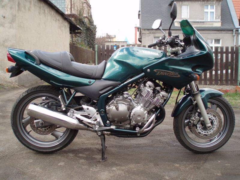

Ahoj všici,poraďte, manželka měří jen 157 cm a chtěla by svoje xjéčko snížit,je to možné? Prý jí někdo radil stahnout pérování,ale to se mi moc nezdá,co radíte?????
Příspěvekod Mira XJ » 03.01.2007-17:12
Sežeň si ještě jedno sedlo a vydlabej ho. S pérováním toho moc neuděláš.
Zadní pneumatiku s nižším profilem a popustit přední vidle ) tak o 2cm. Hodně žáleží jak má dlouhé nohy. Kamarádka má 158cm a na origo XJ stojí na špičkách. Moje mladá má taky 158cm,ale nedosáhne. U XJ je problém,že sedlo je moc široké.
Pokud to myslíš s manželkou vážně :D ,tak spíš doporučuju GS500S.
Příspěvekod Anonymous » 03.01.2007-18:06
No tak dík máme sice spec. sedlo ale i tak je to na ní dost vysoký.Uvidim co s tim,pošlu fotku toho sedla je zajímavý.

Příspěvekod Anonymous » 03.01.2007-19:41
Takhle vypdá to sedlo 1255
Příspěvekod Anonymous » 03.01.2007-19:51
To sedadlo sa mi ale lúúúbi. Ale keď som porovnal Tvoje foto s mojim moto, tak sa mi to teda moc nezdá, že sa tam niečo znížilo.
Je pravda, že som prcek malý, meriam 176 cm a nohami (celou šlapou) dočiahnem tak akurát.
Příspěvekod Mira XJ » 03.01.2007-21:56
Tak tak. Toto rozhodně není nižší sedlo jak originál. Ale stejně si myslím,že holka která má 157cm prostě bezpečně z XJ nedošáhne.

Jo jo máte pravdu sedlo nižší není ,akorát je jiné,proto jsem to chtěl snížit jinak,ale asi to nepůjde no nic.
