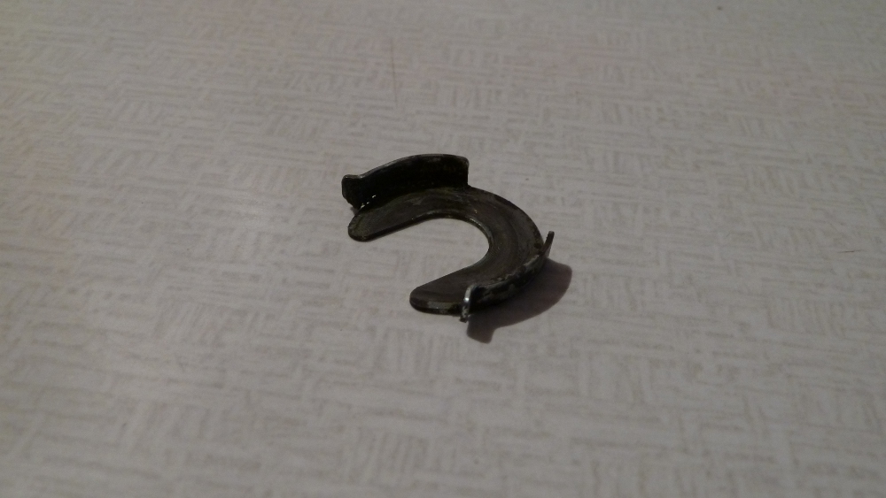

Příspěvekod nevo7 » 04.08.2017-18:13
Len som vybral vhodný nadpis témy.
Kde toto patrí na motorke? Pozeral som aj rozkres dielov, niečo podobné je na hriadely radičky, ale to som nerozoberal.
Vojde to priemerom na tyčku čo drží motor na ráme na zadnej časti, ale či som to odtiaľ vymontoval, nepamätám /bol vyhodený motor z rámu, zadná kyvka rozobratá, celý predok okolo svetiel rozobratý a riaditka, elektrika, okrem prednej vidlice a kolesa/. Vždy niečo zostane pri skladaní motorky :D .
7346
Re: Je to ono?
Příspěvekod Koudy01 » 04.08.2017-18:55
Na to sem na XJ jeste nenarazil. Asi to bude kurvitko.
Re: Je to ono?
Příspěvekod kozoroh1 » 04.08.2017-21:14
Ty jo. Někde jsem to viděl. Krk řízení? Do neděle nejsem doma. pak se ti mrknu.
Re: Je to ono?
Příspěvekod nevo7 » 05.08.2017-08:53
Krk som nerozoberal, tam to nebude.
